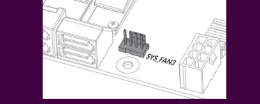

also der PC bootet und zeigt ein Bild, aber weder CPU- noch Gehäuselüfter drehen sich? Das wäre ziemlich strange...:unsure:
Wo hast du denn die Lüfter genau angeschlossen?
Die Gehäuselüfter müssen per Daisy Chain verbunden werden und de rletzte Lüfter dann einen der SYS FAN-Header des Mainboards_
Der CPU-Lüfter kommt an den Header CPU-FAN 1
Achte darauf, die 4poligen Stecker richtig herum anzustecken:
Der Stecker hat oben eine kleine Nut über 3 der 4 Kontakte, diese Nut muss in eine "Nase" oben am Header über 3 der 4 Pins passen.
