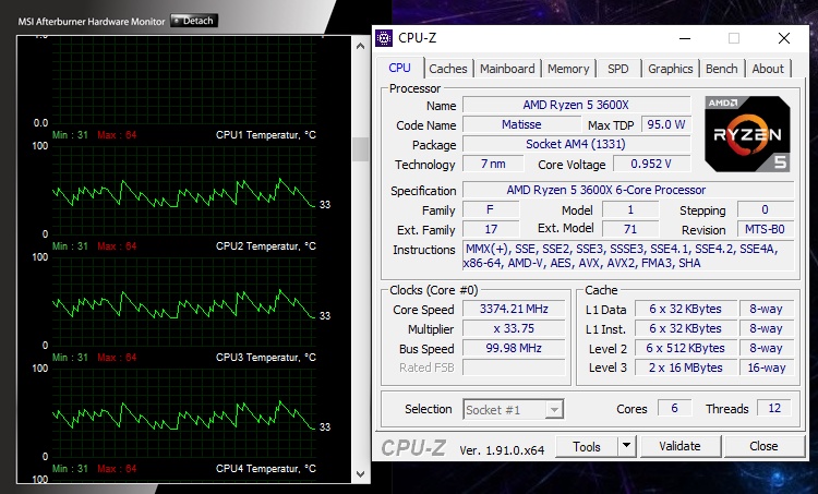

Schau mal nach der ganzen Gehäusebelüftung, der Taktrate sowie der Spannung. Wenn die CPU aus welchen Gründen auch immer zu viel Strom bekommt kann sie höher takten und mehr Abwärme produzieren.

Scheint wohl alles normal zu sein, sobald die CPU mehr beansprucht wird geht die spannung auf 1,4 volt hoch
Links sieht man das Problem ganz gut, da schwanken die Temperaturen hin und her in großen abständen (Die 70° sind halt auch schon erreicht wurden)

evt mal im bios die lüfterkurfen überprüfen. kann gut sein das der lüfter erst ab nem bestimmten wert hochgeht, zb ab 55 grad o.ä. und dann nur langsam runterkühlt. ansonsten den einfach weng stärkler einstellen
PS: hast du auch neue wärmeleitpaste verwendet?

Also vom Gefühl her würde ich sagen, sollten die Temperaturen mit dem Dark Rock 4 ein paar grad niedriger sein. Wobei man natürlich bedenken muss, dass der 3600X von Werk aus übertaktet ist und eine TDP von 95W hat. Zumal 70 bis 80° noch immer ein technisch unbedenklicher Temperaturbereich ist.
Wenn du den Lüfter des Dark Rock 4 einfach nur an den CPU_FAN Header angeschlossen hast, und sonst nichts eingestellt hast, kann es aber durchaus sein, dass die Lüfterkurve nicht passend ist. Da würde ich einfach mal ausprobieren. Je nachdem, was du für ein Mainboard hast, kannst du die Lüfter ggf. auch unter Windows steuern, dann muss man nicht immer in's Bios. Bei meinem Gigabyte Board kann ich das unter Windows einstellen und direkt testen, wie sich die Lüfterkurve auswirkt.
Achte am besten darauf, dass du auch die aktuellste Bios Version installiert hast. Die ganzen AGESA Updates hatten nicht nur Auswirkungen auf das Boost Verhalten der 3000er Ryzens, sondern auch auf die Temperaturen.
Auf dem Desktop sollte die Temperatur eigentlich recht deutlich unter 70°C liegen.

Danke für den Tipp & ja im normalen Desktop betrieb finde ich die 70° auch etwas zu viel werde dann gleich mal danach schauen und rumprobieren.
