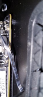

tiiicall
Jun 12, 2022
Hey,
Zeit hab ich mir genug genommen, es liegt eher an meiner fehlenden Kompetenz.
Am Gehäuse habe ich keine Abstandshalter entfernet oder angebracht, wie du schon sagst hat es ohne weiteres gepasst.
Die I/O Blende hat auch direkt gepasst.
Ich werde mich jetzt mal dran versuchen das BIOS zu updaten.20220713_101934.jpg
jessesno
Jul 13, 2022
97
15
Also sind Abstandshalter vorhanden, dadurch entfällt der Boardseitige Kurzschluss =)
Normalerweise sollte der PC dennoch Hochfahren ( zumindest ins BIOS ) auch wenn das BIOS so "alt" ist, dass es die CPU noch nicht kennt,
nur die CPU Werte stimmen nicht ( bsp. aus nem 3000MHz CPU wird dann eine 800MHz CPU ) , hatte ich mal bei einem AMD Phenom II X6 1090t BE.
Sicher dass die CPU & der Sockel heile sind ?
Alle Stromstecker dran ?
Leider bekommt man Intel CPU Sockel leichter klein, als man Denkt, hatte auch mal einen 1150 ausversehen gekillt & bei meinem 1151 V2 dachte ich es auch mal, als die CPU LED Rot wurde, aber da hatte die CPU einen einmaligen Schluckauf.
Drücke dir aber die Daumen dass du den Fehler findest =)
