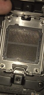

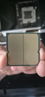

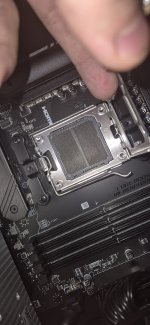

Die CPU habe ich auch wieder entfernt und wieder neu eingebaut, die Pins sollten meiner Meinung nach in Ordnung sein (siehe Bilder)

Ja sieht gut aus. Wenn nur der RAM kaputt wäre dann würde auch nur die DRAM Led leuchten. Ich befürchte das dir entweder der CPU oder das Mainboard kaputt gegangen ist.
