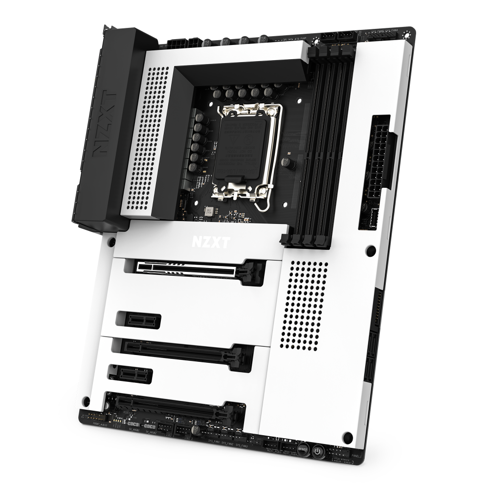

Also hab mainboard n7 Z790 aber diesen Stromsparmodus nur bei Windows nicht im bios im bios hab ich nix umgestellt so
und bei spielen hab ich bei diesen sons of the forest game getestet und war nur 2% halt ja checke das aber mit diesen Flaschenhals nicht
7.944
2.947
Ist es dieses Board?

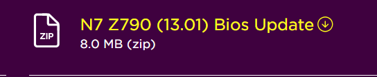

Dann solltest das neueste BIOS installieren
Und die Intel Default Settings + Power Profile Performance wählen. Außerdem noch XMP aktivieren.
