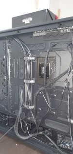

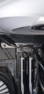

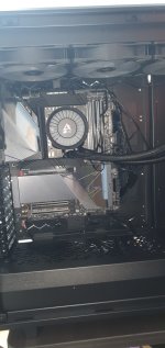

Hallo!
Ich versuche schon seit Tagen einen neuen PC zu bauen konnte aber folgende Probleme nicht lösen:
Die CPU LED leuchtet am Motherboard, wenn ich versuche den PC zu starten -> kein Display am Bildschirm
Das VRM-Modul vom AIO-Cooler dreht sich nicht mehr, seit dem ich versuche das erste Problem zu lösen
ich habe schon folgendes probiert:
  • CPU/Mobo auf kaputte Pins überprüft
  • CPU abgebaut/ neu eingesetzt
  • Anschlüsse am Mobo überprüft
  • Anschlüsse am NT überprüft
  • Steckdosen gewechselt
Bis zur Ankuft von der GPU wollte ich schonmal alles verbaut haben. Da die CPU auch eine GPU hat, sollte es doch möglich sein den PC zum Laufen zu bringen, oder?

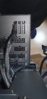

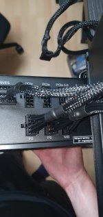

ich kanns auf dne Bildenr nicht genau erkennen. Ist das 24polige Stromkabel am Netzteil mit zwei Steckern angeshclossen?
Schon ein BIOS reset(cmos clear) nach Anleitung im Boardhandbuch versucht?
Es gibt bei diesem Board drei Revisionen, welche hast du?
Und nur mit 1 RAM Riegel testen, jeden Riegel in jedem Slot einzeln.
