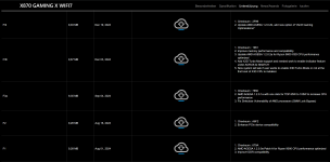

wenn der PC ansonsten einwandfrei funktioniert, würde ich am ehesten auf einen BIOS Bug tippen. Beobachte mal, ob es küntig weitere bIOS Updates gibt, evtl. wird das dann gefixt.
Möglich ist aber auch eine defekte LED oder eine nicht korrekte Stromversorgung, kann man nur spekulieren...
Hier ein "Präzedenzfall":
