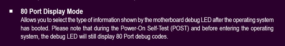

Es gibt im BIOS Menü "System Info" den Parameter "80 Port Display Mode": schau mal, ob sich da etwas einstellen lösst, damit die lED nicht mehr leuchtet.
