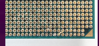

schaue die mal die Unterseite der CPU genau an, ob man verbogene oder gar abgebrochene Pins erkennen kann so wie hier z. B.
Und auch mal den CPU Sockel überprüfen, ob dort eine Beschädigung erkennbar ist.
