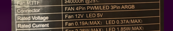

Das Bild ist leider etwas unscharf aber lt. Datenblatt müsste der Lüfter einen 4pin PWM und einen 3pin ARGB Stecker besitzen:
Der ARGB Stecker müsste so ausschauen:
