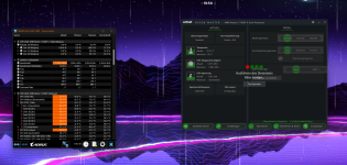

Im Anhang findet ihr ein Bild vom FanControl, HWiNFO und Ryzen Master und was ich dort gemacht habe.

Hey ja hab mal auf FullSpeed und bin jetzt im Idle bei 48-49 Grad, bestätigt das deine Vermutung mit dem Defekt ?
Jannis.L21
Mai 6, 2024
Also heute die neue Kühlung für die CPU angebaut und glaube es ist gelöst.
Danke für die Hilfe <3
