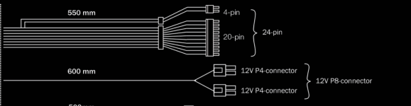

Ist das die Version mit festen Kabeln=
Falls ja, hast du diese beiden Kabel am Mainboafd angeshclossen?
Achte darauf, dass beim oberen Kabel die beiden 20 und 4poligen Teilstecker beide vollständig im 24poligen Boardanschluss eingerastet sind und beim unteren Kabel müssen die beiden 4poligen Teilstecker zusammengeclipst werden und dann in den 8poligen Mainboardanschluss gesteckt werden.
Auch mal die CPU ausbauen und auf der unterseite kontrollierne, ob keiner nde rgoldenen Kontaktstife verbogen oder abgebreochen ist.
