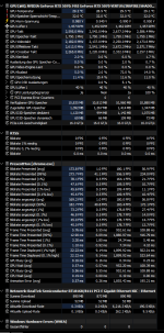

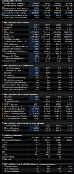

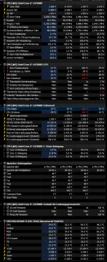

Ich habe dir mal alle Daten hinterlegt.
Vielleicht kannst du mir damit ja etwas weiterhelfen.

Las mal HWinfo offen, starte Cinebench, mach nen Multicore run und poste danach nochmal HWinfo bitte
HWinfo sagt das PL1 170W und PL2 250W sind, das sehen wir gleich

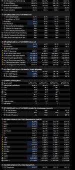

Tholech
Jan 23, 2026
11
So Cinebench ist durch, ganz kurz wurde für ca. 1sec 100 Grad angezeigt war aber sofort wieder weg.
16.943
4.251
Deine Hardware ist überhaupt nicht ausgelegt für diesen CPU. Wieviel Lüfter hat die AIO ?
Deine Mos Temp liegt bei 80*C ! Wahrscheinlich eher 90*C weil der Sensor immer ungünstig platziert ist. Wieder hat er nur max 129Watt gezogen, dein Bios ist geblockt, trotz das HWinfo PL2 von 250Watt angibt. Die Aio schafft es nich nicht mal die 120Watt weg zu kühlen.

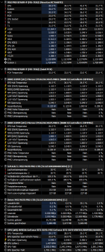

Tholech
Jan 23, 2026
11
Entweder reguliert das Bios die Leistungsaufnahme weil es weiß das seine Spannungswandler nicht die Kraft haben um 250Watt zu liefern oder Captiva hat irgendwo einen verborgenen Block eingebaut. Das macht Medion auch gerne, die nutzen auch MSI Boards. Kann man Bios Updaten wie man will, der Block ist dauerhaft.
Das Mainboard hat noch nichtmal einen Anschluss für die AIO. Wäre interesant zu sehen wie hoch der CPU Lüfter im Cinebench dreht. Leider hast du diese Info in deinem Screenshot abgeschnitten.
Ich lasse gerade noch einmal ein Cinebench mit anderen lüftereinstellungen laufen.
Das ist deutlich besser.
16.943
4.251
Stell im Bios den CPU Lüfter auf 100% , vielleicht gibt es ein Häckchen um ihn von der CPU Temp abzukoppeln.

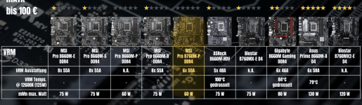

Schau dir mal das Video an was ich oben gepostet habe, er stellt so einige Mainboards vor und zeigt auch in der Tabelle mit welcher CPU Stärke sie betrieben werden können. Passt denn ein längeres Mainboard in dein Case? Du hast mATX verbaut, dein Gehäuse soll angeblich ein LianLi O11 sein, das kann aber im Deckel keine Aio aufnehmen, wie auf den Bildern von Captiva, es ist also ein eigenbau Gehäuse von Captiva, da müsste man schauen ob unter dem Mainboard noch paar Zentimeter Platz wären um ein Full ATX Mainboard rein zu bauen. Kannst ja mal paar Bilder posten.
Hier mal eine Auswahl an B760 mATX Boards due den 14700kf befeuern können
Und hier Full ATX
Du solltest nach B760 Chip ausschau halten oder wenn Geld keine Rolle spielt kann man auch den Z Chipsatz nehmen, diese Mainboards haben dann richtig Power und dürfen das K bei deinem CPU nutzen. Das darf der B Chip meistens nicht.
Das Mainboard sollte mindestens 200Watt vertragen. Also VRM von 12 Phasen mit minimum 50A
