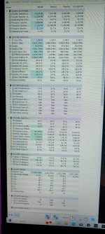

Also zum Mainboard kann man nicht viel sagen, das ist eine einge Produktion von Acer.
Der ram sind 16 GB Kingston 2666 im Dual Channel. Die CPU i7 10700 ist mit einem boxt Kühler versehen die Temperatur geht beim zocken auf ca. 80c im ruhe Modus ca. 55c.
Die SSD ist eine nvme von Kingston. Die GPU ist eine Gainward rtx 3060 ti. Das Netzteil ist ein 500w OEM von Acer? 😅🤷🏼‍♂️

Moin. Dein RAM ist lahm ist ddr4 2666mhz damit lässt du sehr viel Leistung liegen da dein CPU min 3200mhz schafft. Ja er läuft im Dual Channel. Bei HWinfo brauchen wir die Sensoren, du hast die Übersicht geschickt. Lade dir mal das Demo von 3DMARK Timespy runter. Jetzt starte HWinfo, dann starte Timespy, lass den Bench durchlaufen und poste hinterher alle Sensoren von HWinfo und die gesamte Ergebniss Übersicht von Timespy Mit allen Graphen.
Wenn dein Kühler ein Boxed ist solltest du da mal Geld investieren.

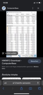

Nee mach einfach Screenshot von der Liste. Mit den txt kann man nix anfangen ohne hilfsmittel
So als Beispiel

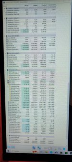

Habe jetzt Cinebench laufen lassen und dann noch mal ein Bilde gemacht.

Etwas hoch aber ok. Jetzt mal demo 3dMark Timespy, alles posten an Ergebnissen, mal schauen wie stark das System ist

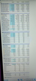

Such mal in HWinfo die Sensoren vom GPU , nach Timespy, ich hätte gerne das Powerlimit gewusst der 3060ti.
Dein Netzteil ist viel zu schwach für die 3060ti , die 2060 hat es gerade so geschaft
Wäre genial wenn deine GPU das erkennt und deshalb kein GAS gibt.

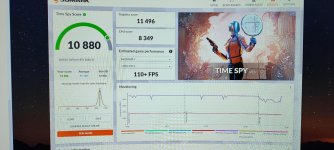

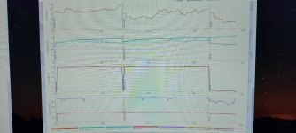

So hier der Gewünschte durchlauf.

Moin. Von den Verbrauchswerten liegt sie richtig. I7 125W im P2 und die RTX 200W unter Last, frag mich wie der Rechner auf 600Watt max kommt. Also das NT reicht wohl aus. Die Temps sind auch noch ok. Du hast aber Einbrüche in den Taktfrequenz des CPU, das kommt sicherlich vom lahmen RAM. Du liegst aber mit deinem Ergebnis recht gut. Mich würde jetzt interessieren wie deine 2070 abschneidet! Baust du nochmal um? Hast du nach dem Austausch die Treiber neu gemacht? Werf mal die alten Graka Treiber mit dem Tool Display Driver Uninstaller runter , im abgesicherten Modus von Windows, und installiere die aktuellen.
