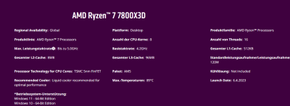

AMD hat den Ryzen 7800 X3D für eine Maximaltenperatur bis 89°C spezifiziert: Alle Zen 4 CPUs sind so ausgelegt, dass sie diese Maximaltenperatur bei Volllast erreichen, um den bestmöglichen Boosttakt zu ermöglichen.
Solange er nicht heißer wird und den takt absenkt ("thermal throttle"), besteht kein Grund zur Sorge.

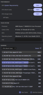

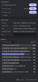

Habe Cinebench jetzt doch zum laufen bekommen, einmal mit XMP getestet und einmal ohne. Nachdem ich XMP angemacht habe hat der PC um die 3-4 Minuten zum Booten gebraucht.
(Ohne XMP)

(Mit XMP)

Cinebebch reagiert kaum auf den RAM-Takt.
Es ist wohl CB 24 statt 23, oder?
Aber egal, der Ryzen 7800 X3D sollte um 1.100 Punkte erreichen, da liegtst du nahe dran. Falls Hintergrundprogramme während des Benchmarks laufen, sinkt die Punitzahl etwas. Evtl. kannst du die Leistung aber noch im BIOS mittels der Einstellungen für Curve Optimizer verbessern.
Insgesamt scheint das Ergebnis also okay zu sein.
