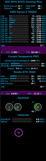

Darkstar119
Feb 23, 2025
7
Danke Für die nette antwort.
Die Aio ist knapp 1 jahr alt nach einem RMA austausch.
ein schlauch wird warm der andere ist kalt,
Die Pummpe läuft laut icue.
Sonst eine idee?

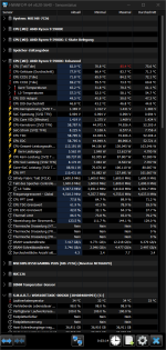

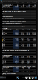

Darkstar119
Feb 23, 2025
7
danke nochmal für die Antwort.
die Pumpe hat ein usb c kabel daran sind 3 Lüfter Anschlüsse 1 sata und 1 pumpen Anschluss mit nur 1 Kabel.
ich hatte die pumpe jetzt auch das erste mal ab zu paste tauschen.
im spiel ist die temp dauerhaft auf 91grad.
16.624
4.118
91°C sind ja noch ok für einen Ryzen, obwohl er im Game nicht so heiß werden sollte, deine Leisstungsaufnahme ist NUR 130Watt, dann sind für eine AIO die 91°C zu viel, Mein Ryzen 5700X zieht 150Watt, ich kühle mit einem Luftkühler EKL Dolomith Premium, die Temp liegt bei 93°C aber im Bench mit Prime95, in den Games ist er kühl.
