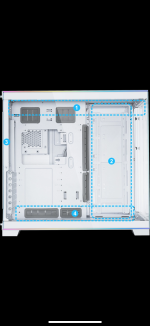

ich dachte, das ich den USB hub für die Fans benötige da das mainboard nicht so viele Anschlüsse bietet, wenn ich mich täusche, dann war das ein Fehler von mir. Bei dem Airflow Konzept habe ich folgendes gedacht:
  • top: AIO 360 set to exhaust.
  • bottom: 3x fans set to intake.
  • upright: 3x fans set to intake.
  • rear: 1x fan set to exhaust.
Das ich habe ich auch in einem YouTube Video gesehen für dieses case. Die ssd welche sie vorgeschlagen haben ist zwar von den specs sehr gut aber Samsung bietet einginge Optionen, bei denen ich denke, dass sie besser ist und der Aufpreis sich lohnt.
Das Netzteil ist sehr gut aber reichen die 850w aus oder ist es dann doch etwas knapp weil ich doch einige Fans eingebaut habe.
Viele Grüse

ein gutes Markennetzteil mit ATX 3.0 reicht aus, da der Ryzen 7800 X3D nur wenig Strom zieht und die RTX 4080 Super auch sehr effizient ist; selbst nVidia empfiehlt für diese GraKa nur ein NT mit mind. 750 W. Da bleiben also noch 100 W als Reserve, das sollte auch dicke für die Lüfter reichen.
Was die Lüfteranschlüsse angeht, so kann ich nicht abschätzen, ob man dafür zusätzliche USB 2.0-Anschlüsse braucht. Nur für die Lüfterconroller der 3er-Sets werden solche offenbar benötigt. Könnte sein, dass dafür die beiden USB 2.0-Header des Mainboards bereits ausreichen, aber da bin ich nicht sicher.
Zu überlegen wäre , ob man nicht bei der AiO auch auf ein Modell von LianLi setzt, damit man alle ARGB-Lüfter einheitlich mit nur einer Software regeln kann. Für die NZXT Lüfter müsste man eine weitere Software installieren und das würde u. Z. zu Komplkationen führen.
