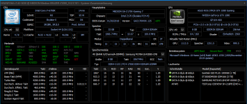

XMP steht auf Auto, als Ram ist 4x8GB verbaut. Anhang anzeigen 34983
Einmal bitte die Sensoren noch ;)

Moin. HWinfo kann viele Sensoren deines Medion Boards nicht richtig auslesen , aber dein Netzteil sendet erstaunlicherweise auch Sensor Daten. Wenn die Meldung kommt das Win Herunter fährt könnte dein Powerknopf einen Wackler haben.
