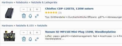

Wie das Netzteil lösen? Intern wird kaum gehen also doch extern?
Nur wie dann mit Umwandler Platine und großen Laptop Netzteil?
Reicht es dann überhaupt oder muss ich dennoch Abstriche vornehmen?
Kurz um da die Planung in alle Richtungen ging verging die Zeit und der Richtige Deal war nie in Aussicht. Bis zu den Ryzen 3000 APUs !!!
Endlich eine CPU die genügend Leistung bringt um wenigstens einfache LAN Games und Retro Emulatoren abspielen zu können genau mein Ding aber 60-90€ nur für eine Wandlerplatine mit passenden Netzteil ... das ist schon echt Teuer.

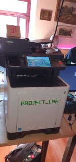

WTF ein PC in einem Büro Drucker in dem sogar das Panel ausgetauscht wurde gegen ein Touch Display worauf sich sogar der Windows PC bedienen ließ! Nur warum so groß ...
Dennoch zur nächsten LAN muss endlich der LAN-PC im NES stehen.

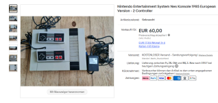

Also Windows drauf. Nun ein passendes NES suchen zum schlachten und WTH Leute wieso wollt ihr für eine DEFEKTE Konsole 40-50€ haben wo das Gehäuse wenigstens in Ordnung ist?
Also bei einem Sofortkauf ein Preisangebot gemacht für eine Funktionsfähige mit Netzteil, konnte ich für meine eigene NES gebrauchen die seit über 25 Jahren im Familien Besitz ist und noch 2 Controllern.

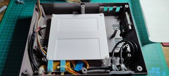

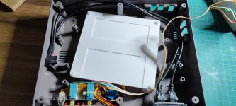

Also von einem 3D Druckbaren AsRock DeskMini Gehäuse die Mainboard platte gedruckt und mal reingesetzt.
Sieht noch nicht so gut aus und Positionierung ist auch nicht Perfekt also noch ein paar Pins die weg müssen.

So nach dem also die Position des Mainboards gefunden war.
Dank eines sehr alten Spender Gehäuse konnte ich auch Halbwegs passende Front Pins, nach dem ich diese bearbeitet habe, das Kabel am Mainboard anschließen und geschaut ob es sich starten lässt.
Und wie sagte schon Baron Viktor Frankenstein: ES LEBT!
Also alles zusammen gebaut und gemerkt ... Ja Toll mein DisplayPort auf HDMI kann nur FHD ... also noch neuen Adapter bestellt.
Will ja nicht immer das Gehäuse aufschrauben um das HDMI Kabel abstecken zu können. Fällt mir auf! Wohin mit den Schrauben ... Thingiverse hat da was parat.

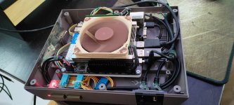

Also Benchmark und MSI Afterburner installiert und es schön rennen lassen ... bis es immer wärmer wurde und das Thermal Trottling einsetzte und die iGPU von 1400MHz runter auf 200MHz drosselte! Ein Alptraum so kann das nicht gehen.

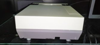

Also kurz die Unterfüße abgemacht gemessen wie groß der Durchmesser der Füße sein muss und mir 4 Zylinder erstellt und gedruckt damit das NES 1cm vom Boden weg kommt und von unten mehr Luft ziehen kann.
Glaubt mir das hat nicht viel Gebracht. Vielleicht habe ich das Thermal Throttling um ein paar Minuten nach hinten verzögert aber ein Generelles Verhindern ist nicht möglich. Dazu ist mir aufgefallen das die Mainboard Halterung, da sie aus PLA ist, sich schön verzieht. Also muss es noch einmal in ABS gedruckt werden. Daher es müssen Lüfter rein! Nur wohin und muss ich was am Gehäuse weiter verändern?
Bitte nicht wollte es Äußerlich so Original wie möglich belassen.

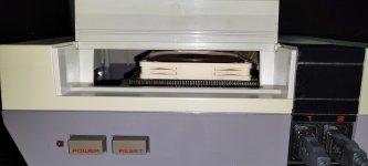

Also im FreeCad was zusammen gebastelt für 3x 40mm Lüfter und eine passende Vorlage für ein 40mm Lüfter Gitter und was konstruiert und mit dem 3D Drucker gedruckt. Dazu Lüfter samt Kabel bestellt die auch 1 Tag später da waren.
Ok für den ersten Prototypen nicht perfekt ich wusste aber wo die Schwachstellen sind und was man ausbessern musste und als reiner Test ob ich mit den 3 Lüftern die Abwärme raus bekomme hat es Gereicht. Also 2. Version:
Siehe da die Lüfterkurve im BIOS bei 75°C auf 100% und er hat nur noch kurze Peaks auf über 80°C bis er wieder unter 75°C springt. Das ist also nur noch Feintuning. Grundlegend also Funktionell und läuft so ganz gut.
Lüfter also mit Kabelbinder schön verlegt und die Lüfterhalterung mit Krebband befestigt und einmal drumherum getappt um einen besseren Luftstrom zu ermöglichen.

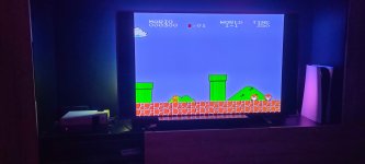

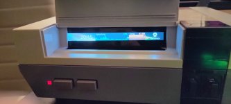

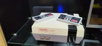

So letzte Komponenten sind angekommen bestehend aus 4K DP zu HDMI Adapter den ich raus führen kann wie auch eine kleine Antene für mein WiFi Modul die ich einfach reingelegt habe ins System.
Dann schön verschraubt und alles schön angeschlossen am kleinen TV.

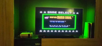

Retro Arch noch eingerichtet mit dem besten NES Spiel.

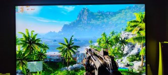

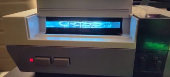

Natürlich dann noch Abschließend die Wichtigste Frage beantworten:
Natürlich läuft das Spiel unter FHD nur mit 20-35FPS auf Low in der Crysis Remastered Edition. Dafür das hier aber nur eine APU Werkelt mehr als zu Frieden.

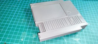

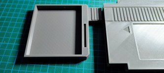

Für meine gedruckte NES CartRidge zum aufbewahren von kleinen Sachen noch einen passenden Aufkleber konstruiert.
