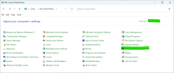

Aber das kann man vielleicht auch über die Einstellungen im Windows hinkriegen, ungefähr wie folgt... die Screenshots sind aus einer englischen Windows 11 Installation, das ist bei Windows 10 und in anderen Sprachen aber sehr ähnlich. Auch ist es ein Laptop, und das Netzwerk hängt an der USB-C-Schnittstelle, es läuft ein VPN, UAC ist maximal aktiviert... deshalb ist das alles ein bisschen unaufgeräumt und wird bei dir möglicherweise etwas übersichtlicher sein.
Mach das Control Panel auf, in Deutsch Systemsteuerung, stell auf kleine Symbole um und such da das Netzwerk und Freigabecenter:
Dort dann Adaptereinstellungen ändern (oder wie auch immer das auf Deutsch heißt)
Die richtige Netzwerkschnittstelle auswählen und Doppelklicken
Hier sieht man schon mal die Geschwindigkeit, die wir jetzt ändern wollen, indem wir die Eigenschaften anklicken
Dort klickst du Konfigurieren oder so...
Dort den Tab "Advanced" und in der Liste "Geschwindigkeit und Duplex"
Dann wählst du aus der Drop-Down Liste rechts 10Mbps Full Duplex aus und bestätigst das ganze durch viele Ok...
Nun nochmal testen - vielleicht hilft's, ich fürchte aber, dass das Netzwerk nicht das Problem ist.
