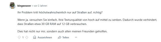

We3nn man das Game googelt sieht man einige Spieler mit dem gleichen Problem, liegt also am Game, schau mal ob es einen neuen Treiber für die GPU gibt oder ein Patch fürs Game. Mit Glück ist dieser Bug gefixt
