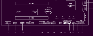

Sollte kein Bild kommen, versuche es mit einem BIOS reset/cmos clear gem. Handbuch:
Dazu PC auschalten und vom Netz trennen. Dann die beiden CLR CMOS1 Pins unten auf dem Bard (= Nr. 18) ca. 30 sec. mit einem Schraubendreher überbrücken und danach wieder einschalten und testen.
