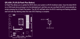

Falls es sich um dieses Board handeln sollte
so kannst du das BIOS auch ohne CPU und RAM mittels des USB BIOS Flashback Features aktualisieren:
