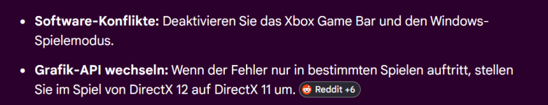

Die Google KI nennt auch noch 2 weitere Lösungen, die offenbar bei anderen betroffenen Usern geholfen haben:
