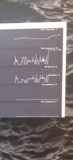

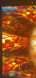

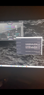

Die Furmark Tests habe ich gestern mal gemacht. Einmal ohne MSAA, dort lief es fehlerfrei und konstant auf 70 Grad. Allerdings mit vollen MSAA Settings ist der PC schon innerhalb der ersten Minute abgestürtzt bzw. geblackscreended und Gpu Lüfter drehten auf.
(Fotos anbei)
Die alte GPU habe ich leider nichtmehr, ich kann höchstens versuchen die Graka von meinem Bruder einzubauen sofern er das ok findet.
