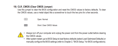

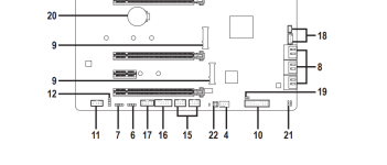

Versuche es mal mit einnem BIOS reset (clear cmos):
PC unbeidgt vorher ausschalten und vom Netz trennen. Dann die beiden CLRCMOS Pins auf dem Board (Nr. 19) bca. 20 sec. mit einem Schraubendreher o. ä, überbrücken.

Habe das versucht aber weil ich nicht weiss wenn es funktioniert hat weil nix anders wahr
Das verestehe ich nicht, was willst du damit sagen? :unsure:
Also hast du ein BIOS reset genau nach Handbuch durchgeführt aber es hat nicht geholfen?
