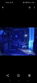

Moin Leute,
Ich habe ein Mainboard: b450 a pro max
Also ich habe an sich alles nach Handbuch eingebaut. Die gbu Leuchtet und läuft, der CPU Lüfter läuft auch.
Auf dem mainbord Leuchtet CPU Lampe weiß, RAM rot.
Es gibt für mich aber irgendwie nur einen black screen. Muss ich bei dem RAM auf noch etwas achten außer das es DDR4 ist?
PS Grafikkarte ist inzwischen mit Strom versorgt

Hi,
also in der Anleitung zu deinem Board steht, dass wenn eine der Debug Leds leuchtet etwas mit der entsprechenden Komponente nicht stimmt. Evtl. hast du die Ram-Riegel nicht korrekt eingesteckt.

Wenn die Teile neu sind kann ich mir das kaum vorstellen. Bei mir war mal dreck in einem der Ram slots. Da hat dann geholfen die mal auszupusten und alles neu zu stecken. Evtl auch mal beim CPU schauen, aber den kann man ja eigentlich nicht falsch einsetzen.

Erstmal auflisten, welche Teile verbaut sind.
Mainbord wie gesagt und halt folgendes
Cpu ist ein AMD Ryzen 5 2600
Gpu ist ne 1070
Netzteil ist ein Be quit 550 wat
Ram: 16gb DDR4
Ich hab halt keine Metallplatten Ding hab nur kühler drauf
11.606
5.321
Grafikkarte in den oberen Slot stecken, alle Kabel überprüfen, mit einem Ram Stick starten. In der Reihenfolge machen und wenn es nichts bringt, Bios flashen.
