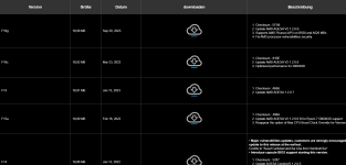

Ich habe jetzt beides heruntergeladen, also die Center App und @bios. Benötige ich nun erneut die Version entsprechend meiner CPU, oder sollte ich die allgemein neuste "F" Version für mein Mainboard installieren? In sämtlichen Youtube anleitungen wird nämlich immer wieder gezeigt das einfach die neueste BIOS Version genutzt wird um zu updaten.
LG Karl

Ich habe das b550 gaming x rev.01, also nicht das v2.
von dem normalen Gaming x gibt es auch nur eine Revision soweit ich weiß.
Muss ich also die neueste Version für mein Mainboard downloaden die F16g oder muss ich die F1 Version nutzen welche für meine CPU zugelassen ist? (Anhang Beispiel)
8.701
3.332
ich würde F16g nehmen. F1 ist ja die Erstversion, die würde nix bringen.
(Ich bin allerdings kein Freund davon, das bIOS unter Windows zu aktualisieren, denn wenn der PC während des update-Prozesses abstürzen sollte, besteht die Gefahr, dass das BIOS korrumpiert und das Board unbrauchbar wird. Daher würde ich das BIOS mittels USB BIIOS Flashback wie in #4 beschrieben updaten. Das klappt manchmal nicht auf Anhieb, ggf. mehrere uSB Sticks probieren und genau wie im Video gezeigt verfahren).

Ich hab es gerade ausprobiert so wie du gesagt hast und jetzt komm ich endlich ins BIOS(y)
Mein PC läuft jetzt doppelt so gut:D
Vielen Dank für die Zeit und die guten Ratschläge🙌
