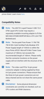

Hat da jemand ein Vorschlag? evtl. N anderes Netzteil?
CalvinLuca
Aug 1, 2019
6.843
6.620
Soll der PC zusammen gebaut werden? Was ist das für eine Seite, die das dort ausgibt?
Louis__1
Mai 21, 2020
869
245
Ich sehe da kein Problem mit dem Gehäuse und dem Netzteil.
Das Gehäuse hat bis max 180mm tiefen, das Netzteil hat 150mm. Das scheint mir genug Spiel zu sein.
bzgl dem Kabel für die GPU solltest du dir dieses bestellen:
denke ich kann beim MB noch bisschen sparen
wie ist das hier?
