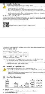

Es lag tatsächlich am RAM ich glaube, weil wir uns falsch verstanden hatten @MetallicaSun . (siehe Bild)
Ich hatte einen einzelnen RAM auf den vierten Steckplatz gesteckt wie du geschrieben hast (slot a2).
Vermutlich meintest du einfach den zweiten Steckplatz von links oder? (B2)
Haben sie auch echt ungünstig gelöst.
Jetzt noch eine Frage:
Muss ich, im BIOS Irgendwo Dualchannel aktivieren? Weil an sonsten wohl Steckplatz 4 Also B2 defekt sein wird.
Und wenn ich das Handbuch richtig verstehe ist es egal in welchem Steckplatz ich Dualchannel verwende, also B1 und A1 oder B2 und a1? (Steckplatz 1 und 3 oder Steckplatz 2 und 4).
Ich habe irgendwann halt ml gelernt Dualchannel immer Steckplatz 2 und 4.🙈
Müsste also keine Nachteile haben oder?

Dual Channel geht nur mit zwei oder 4 Riegeln. Das Pärchen muss in A2 und B2 stecken. A2 ist der zweite Slot vom CPU aus gesehen. Normalerweise sind die ersten Slots die A Slots, aber dein Board ist schon älter, kann sein das sich ALLE dann auf einen Standart geeinigt haben. Einige Mainboards haben es auch aufgedruckt
Dualchannel gibt ordentlich Leistung für den RAM

Sorry hatte vergessen das Bild an zu hängen.
Ich habe nun das Problem behoben, auch wenn ich nicht ganz verstehe warum.
Mir ist aufgefallen, als ich im Single Channel Betrieb war, nur die Standart 2133mhz hatte.
Danach ist mir aufgefallen, dass XMP nicht aktiviert war. Und ich bin mir sicher, dass es vor dem Update aktiviert war. Also habe ich es aktiviert PC aus und den zweiten ram gesteckt, und siehe da, dual Channel funktioniert wieder und das auch wieder bei 3000mhz.
Aber eigentlich müsste Dual Channel doch auch ohne XMP funktionieren? 🙈 Ich lass es jetzt so, da alles stabil läuft. Die Frage ist jetzt nur fürs Verständnis.
Ps. Dual Channel läuft auf dem Board übrigens auf Steckplatz 1und 3 oder 2 und 4.
Vielen vielen Dank für deine Unterstützung lieber @MetallicaSun !

Dual Channel läuft auch ohne XMP, weil es eine Hardware Anbindung ist. Jedes Mainboard kocht sein eigenes Süppchen, bei dir läufts auch in A1 und B1, ich denke das viele Hersteller bei neueren Mainboards lieber A2 und B2 bevorzugen weil fette CPU Kühler gerne mal A1 blockieren ;)
