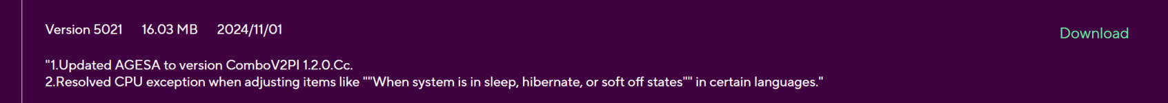

Der 5700X3D wird ab BIOS Version 4403 vom 31.5.22 unterstützt.
Bei einem Update sollte man immer die neueste finale Version (also keine Beta) wählen, die beinhaltet in aller Regel alle früheren Versionen. Derzeit ist das bei deinem Board:
s. hier:
