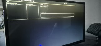

Ich habe einen PC mi Teilen aus Früheren builds von mir zusammengebaut. Starten tut er auch, jedoch zeigt er mir im bios kaum etwas an und ich kann auch nichts drücken. Am Mainboard leuchten keine LEDs.
Ich hätte vermutet, dass es am Mainboard liegt( B450M Pro-VDH MAX).
Vielleicht könnte mir ja jemand dabei helfen.

hat leider nix gebracht. Hab auch mal die Batterie getauscht, ebenfalls ohne Veränderung. RAM hab ich auch getauscht, die Festplatte hab ich umgesteckt. Alles ohne Erfolg.

Moin. Dann nochmal CPU raus bauen und prüfen ob die Pins am CPU verbogen sind.
Es sieht aber ganz danach aus das dein Bios einen Knall hat, man müsste es nochmal flashen. Kommst du in des Bios Flash Menü und kannst dort etwas anklicken?

CPU hab ich geprüft. Hab versucht mit F12 auf das Flash Menü zuzugreifen, konnte auch meinen usb stick mit dem Update auswählen. Hab dann eine "successfully stored" Meldung bekommen. Verändert hat sich aber nichts. Immer noch die selbe Ansicht wie es in dem Bild zu sehen ist.

Dann könnte der Bios Chip einen Hardwareschaden haben, das im Bios nix angezeigt wird hatte ich auch noch nicht in 30Jahren PC:unsure: Bau. Welches Netzteil hast du verbaut?

500 Watt be quiet! Pure Power 11 Non-Modular 80+ Gold. Wird wohl nicht der Grund gewesen sein. Hab das Mainboard aber auch schon knapp 3 Jahre. 2 Jahre davon nicht verwendet aufgrund eines Hardware Upgrades. Möglicherweise beim umräumen oder so beschädigt. hatte es immer nur in der Verpackungstüte liegen.

Ok kein China Rotz das Netzteil. Prüf mal das Mainboard auf Schäden , vielleicht Rost an den Bios Chip Füßchen.
