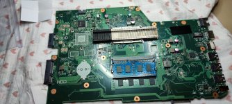

Guten Abend Zusammen,
ich bin neu hier und hätte mal ne Frage. Ich habe vor wenigen Tagen meinen Laptop "Asus r752l" eine neue SSD spendiert. Beim Auseinanderbauen ist mir dann irgendwann aufgefallen dass auf dem Board, weder auf der Vorderseite noch auf der Rückseite. Wenigstens keine Solche als ich erwartet hätte. Leider finde ich keinen anderen Laptop wo das so aussieht wie bei dem da. Das einzige was ich fand was irgendwie auf ne Batterie hindeutet war eine angedeutete Batterie neben dem RTC steht. Ich hab mal ein Foto unten angehängt IMG_20210123_223545.jpg
Soll Dies die Batterie sein? Und falls ja, geh ich richtig in der Annahme dass Diese nicht gewechselt werden kann?
Ich bin zwar nicht ganz so tief in der Materie, aber sowas habe ich bisher noch nicht gesehen. Ich hoffe jemand hat eine Erklärung für mich??
Herzlichen Dank schon mal für euere wertvollen Antworten...

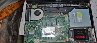

@candee249. Hi, ich habe jetzt noch nicht die breite Masse an Labtops von innen gesehen, die meisten hatten jedoch ne Batterie auf dem Bord, die man, wenn auch oft zienlich schwierig, mit ner handelsüblichen Knopfzelle ersetzen konnte. Also könnte es gut sein, dass das Bios direkt mit dem Akku verbunden ist? Wozu dient das Leeren der Kondensatoren? Wenn ich mal den Akku wechseln sollte, genau Dies zeichnet sich im Moment ab, ist das Bios ja zeitweise komplett ohne Strom? Aber mehr als die Uhr verstellt sein, dürfte dann trotzdem nicht passieren oder? @der allgäuer Auch dir einen schönen Tag,Leider ist kein Kabel zu sehen welches ins Mainboard geht. IMG_20210123_233701.jpgDie Vorderseite dieser aufgemalten Batterie ist ungefähr da wo die Festplatte ist. Die hatte ich ja für den Wechsel draußen gehabt. Außer ne Kunststoff Verkleidung war auch hier nichts zu sehen. Interessant wäre, was sich unter dieser Silberfolie verbirgt, welche auf dem Bild ungefähr in der Mitte des Boards ist.
Schöne Grüße
Stefan

bei mir waren es jetzt nicht so viele, aber ja, ich hab auch noch keinen gesehen. Ich hänge nochmal zwei Bilder an. Dort dürfte alles schön zu sehen sein. Vorder & Rückseite. IMG_20210123_223545.jpgIMG_20210123_233701.jpg
Ich habe dieses Bauteil in Verdacht wo RTC daneben steht. Aber wirklich weiter bringt mich das dennoch nicht.
WIrd die Real-Time-Clock dann direkt über den Laptop-Akku versorgt?
Schöne Grüße
Stefan
