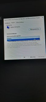

Anzeigeeinstellungen hab ich angeschaut und in den Windows Einstellungen gehen nur 64Hz
Die Auflösung ist daher insgesamt nur bei 64Hz

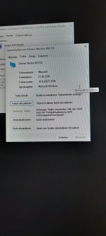

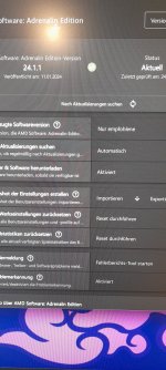

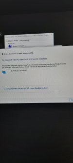

Vielleicht helfen sie Screenshots noch weiter
Lg
Und ich habe gerade noch im Geräte Manager einen Fehlercode an meiner Gpu entdeckt:
Das Gerät funktioniert nicht ordnungsgemäß, da Windows die für das Gerät erforderlichen Treiver nicht laden kann Code 31

da scheint es ein Porblem mit deinem Grafiktreiber zu geben, der vermutlich auch zur falschen Auflösung führt.
Deinatalliere als erstes mal den alten Treiber mit DDU
Dann diesen hier installieren:
Nimm den neuesten 24.2.1.

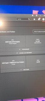

Nur eine Frage hätte ich noch. Ich kenne mich noch nicht sehr gut mit amd Adrenalin aus aber wie im meinem 3 Screenshot zu sehen verwende ich wahrscheinlich meine Grafikeinheit der CPU, sollte das so sein und wenn wie änder ich es?
8.698
3.328
alles klar :) Sollte das Problem nochmal auftreten, kannst du im BIOS die iGPU deaktivieren bzw. es so einstellen, dass das Bild nur über die GraKa ausgegeben wird. Melde dich, wenn du nähere Infos brauchst.
