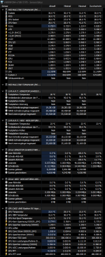

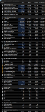

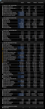

Moin. Installier mal HWinfo starte nur Sensoren und poste mal per Screenshot alle Sensoren. Die Grafikkarte hat im anderen Rechner funktioniert? Poste mal deine gesamte Hardware inc Netzteil

angehängt sind noch die screenshots
