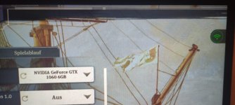

Habe seit neustem Bildschirmfehler, wenn ich den PC nach längerer Zeit aus dem Ruhemodus wecke im Loginfenster von Windows, wenn ich den Bildschirm auf eine Auflösung über 1080p stelle oder den Bildschirm unter 165hz stelle.
Verbaut ist eine GTX 1060 GAMING X 6G Treiberversion: 531.18
Bildschirm: GIGABYTE G27F 2
Liegt das eher am Bildschirm oder geht die Grafikkarte dem Ende zu?
Danke im Voraus.

Moin. Du könntest mal gegen testen und den PC an deinen Fernseher hängen. Sind die Streifen unabhängig von der HZ Zahl? Also tauchen auch bei 60hz auf oder in einer anderen Auflösung?

Habe noch 2 andere Bildschirme am PC, beide laufen mit 60Hz auf 1080p ohne Probleme, die Fehler tauchen nur bei dem einen auf, wenn ich unter 165Hz gehe oder langen Ruhemodus. Also ist von der Auflösung unabhängig, ja.
Habe ich erst falsch gedeutet.
