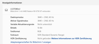

Moin, ich werde wahnsinnig,
meine Bildschirmdarstellung "friert" teilweise ein, meist wenn 2 oder mehr Programme laufen.
Ich habe so den Verdacht, dass dies seit dem Kauf eines neuen Monitors auftrat.
Die Maus lässt sich im oberen Teil des Bildschirms noch bewegen, aber im grauchen Bereich nicht mehr und nur noch ein Hardreset lässt dieses verschwinden.
Unten habe ich mal alle Infos angehängt, kann jemand helfen?

Du hast einen 4K Monitor, und betreibst ihn mit einer FullHD/QHD Karte, da darf man in den Games nicht viele FPS erwarten.
Wenn du aber diese Probleme bereits im Desktop hast, liegt es nicht an der Leistung der GPU. Eventuell an kaputten VRAM der GPU oder defekt des Monitors.

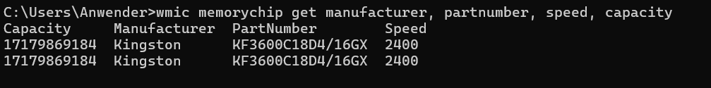

Als erstes ist dein XMP im Bios wahrscheinlich nicht aktiv, dein RAM Takt beträgt magere 2400Mts, wäre doof wenn das deine reale Ram Geschwindigkeit wäre.
Beim PC start die F2 Taste hämmern, dann kommt das Bios, auf der Startseite seht irgendwo XMP , Profil 1 altivieren und mit F10 speichern.
