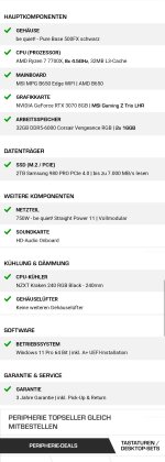

könnt ihr mir bitte sagen ob die Konfiguration gut ist oder was verbessert/ bzw. verschlechtert werden kann. Ich will mit dem PC normal nutzen aber großteils Spielen. Als Spiele sollen z.B. CsGo, Valorant oder Call of duty gespielt werden.
Vielen Dank im Voraus.

also rein technisch seh ich keinen Fehler, das Setup könnte man so nehmen.
Ich würde dir aber von der RTX 3070 abraten und je nach Budget eher eine AMD RX 6700 XT, RX 6750 XT oder RX 6800 nehmen.
Kommt zwar auch auf die Auflösung an, aber die 8GB VRAM der NVIDIA-GPU sind sogar für 1080p schon sehr knapp bemessen und nicht mehr zukunftssicher.
Zudem ist Call of Duty eines der Spiele, welches überdurchschnittlich gut auf AMD Karten performt.
Desweiteren könntest du, wenn der Fokus auf Gaming liegt auch noch ein paar Euro bei der SSD sparen. Da reicht eine PCIe3.0 Platte auch, wobei du mit der 980 PRO natürlich nichts falsch machst.
Bei Gehäuse und Kühlung gibt's natürlich auch Günstigeres, aber da solltest du nehmen was dir gefällt, mit dem PureBase 500FX machst du nichts falsch, genauso mit der 240er AIO von NZXT

Hallo, vielen Dank für deine Antwort.
Wenn ich beider Grafikkarte bei der Marke nividia bleiben möchte, was würden Sie für eine empfehlen?
Die andern Tipps nehe ich gerne an und füge Mal noch die Aufzählung hinzu.
Budget
- Wie viel möchtest du maximal ausgeben? 2000€
- Bezieht sich dein Budget nur auf den PC selbst, oder benötigst du noch andere Teile wie Monitor etc.? Nur auf den PC selbst.
- Schon bestimmte Teile vorhanden die nicht berücksichtigt werden müssen? Nein
Einsatzzweck
- Was möchtest du mit dem PC genau machen? Gaming
CsGo, Valorant
am besten auf höchstmöglichen und 144 Fps
Besondere Anforderungen
- Wie soll der PC aussehen? Welches Case gefällt dir z.B. gut: pure Base 500 FX von be quiet
- Besondere Anforderungen: Mini System, Silent System, RGB Beleuchtung? Silent System und RGB Beleuchtung
- Soll der PC schon zusammengebaut sein oder willst du ihn selbst zusammenbauen? Beides möglich
- Wie viel Festplattenspeicher benötigst du? 2 TB

Hey,
also erstens mich darf jeder gerne per du anreden, ich nimm mir auch die Freiheit dasselbe zu tun.
Aber back to topic, wenns eine Nvidia-Karte sein soll dann wär das hier mal mein Vorschlag:
Mit der RTX 4070 hast du 12GB VRAM, 8GB find ich für 1440p zu wenig (außer du spielst wirklich bloß CS und Valorant).
Falls du in 4K spielen willst würd ich dir aber auch schon wieder mehr empfehlen, und dann kommt bei Nvidia leider erst die 4080 und die ist deutlich teuerer.
Da empfiehlt sich dann die RX 7900 XT von AMD.
Mainboard und GPU-Partnerdesign kannst du dir natürlich nehmen was dir gefällt, die Gewählten sind bloß beispielhaft.
Bei der CPU ist der Sechskerner wahrscheinlich ausreichend, würd aber persönlich auch gleich einen Achtkerner nehmen. Wenn du in die Vollen gehen willst kannst du auch gern den X3D nehmen.
Als CPU-Kühler kannst du aus optischen Gründen natürlich auch eine AIO nehmen, dann bitte aber eine 240er, größere passen (oben) nicht ins Gehäuse.
Wenns auch von BeQuiet sein soll dann vielleicht die Silent Loop 2, wenns um Preis/Leistung gehen soll die Arctic Liquid Freezer 2 (ARGB), wenns einfach nur ums Design geht auch gerne eine mit Display, der Lüftkühler tuts aber auch.
Beim Netzteil reicht theoretisch das PurePower von BeQuiet, ich persönlich würd aber eins von den anderen nehmen, wenn man schon hochwertige Komponenten verbaut sollte man beim Netzteil nicht sparen.
Ansonsten wollt ich noch anmerken, dass deine Posts etwas verwirrend sind, willst du in 1440p oder 2160p spielen. Spielst du nur Esportshooter oder auch Storyspiele oder anspruchsvollere Shooter. Weil wenn du bloß Esport-Titel spielst könnten 8GB VRAM für WQHD bzw. 12GB VRAM für 4K auch ausreichend sein, dann könnte man auch günstigere Komponenten verbauen. Vielleicht gibst du uns Rückmeldung dann kann man bei Bedarf die Setups nochmal anpassen.
