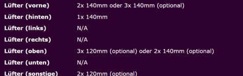

da gibt es nicht viele Optionen, weil dieses Geh. nur folgende Lüfterplätze besitzt:
Da die beiden vorderen und der hintere Einbauiplatz für 140er Lüfter bereits belegt sind, bleibt dir nur einer der beiden oberen Plätze. Ich würde den hinteren wählen, damit die vom oberen Frontlüfter eingesaugte Luft nicht tw. gleich wieder von einem vorderen Deckellüfter abgesaugt wird.
Du hättest dann jeweils 2 einsaugende und ausblasende 140er-Lüfter, was für einen ausgeglichenen Airflow sorgt.
Das macht sehr viel Sinn, das werde ich dann wahrscheinlich auch so machen. Vielen Dank!
