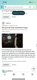

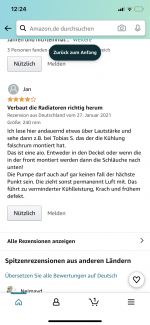

Hey Leute wollte Fragen was eure Erfahrungen sind und ob es stimmt dass die Pumpe nicht der höchste Punkt sein darf, da sie sonst viel Luft aufsaugt ( habe ich in den Amazon Bewertungen so gelesen)

Tja, wenn ich mir die Screenshots der beiden Bewertungen auf Amazon anschaue, ist dieser Jan halt wieder ein typischer Dummschwätzer, der keine Ahnung hat, wovon er spricht.
Jan sieht das Thumbnail eines 26 Min. Gamers Nexus Videos und meint deswegen kluge Kommentare auf Amazon abgeben zu müssen.
Jan hat gemessen an seinen Äußerungen das Video nicht ganz geguckt oder verstanden.
Jan ist ein Klugscheisser.
Sei nicht wie Jan.

Bei der Be Quiet AIO sieht man bei dem ersten Screenshot ziemlich gut, dass die Pumpe im Schlauch unterhalb des obersten Punktes des Radiators sitzt. Wenn der erste Rezensent das Pumpengeräusch also als wahrnehmbar oder störend empfindet, liegt das sicher nicht an der Montage der AIO.
