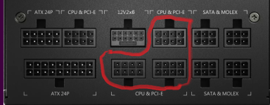

Hast du für die beiden Stromanschlüsse der GraKa zwei einzelne PCIe-Kabel an zwei verschiedenen Ausgängen am NT verwendet?
Also nicht ein Kabel mit 2 Steckern, sondern zwei Kabel mit jeweils einem achtpoligen PCIe-Stecker?
