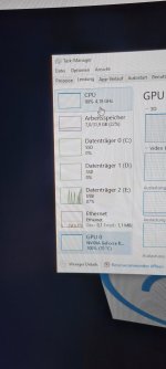

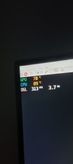

Hier beides 100% ausgelastet gpu geht noch fit denke ich? Aber cpu ist doch viel zu warm das kann doch nicht sein und merke auch bei games desto wärmer die cpu ist desto weniger leistung hab ich bzw ruckler.

Ja, CPU etwas zu heiß mit diesem Kühlker.
Was hast du denn für ein Gehäuse und wo sind Lüfter verbaut?
Hast du mal im BIOS testweise die Lüftzerdrehzahl des CPU Kühlers auf 100% gestellt?
