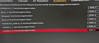

Wenns ein Bild bringt dann geh mal ins Bios , stelle dort die PciE Slots von Auto auf 4Gen um
Die igpu bringt tatsächlich ein Bild. Ich habe auch die Einstellungen (alle) auf Gen4 gesetzt. Die Grafikkarte wird aber noch immer nicht erkannt. Zusätzlich ertönt nach dem Einschalten jetzt ein weiterer Fehler Ton. 1 x lang und 4 x kurz. Laut Handbuch steht das für ein Hardware-Komponentenfehler.
So langsam bin ich der Ansicht, dass wirklich das Board defekt sein könnte. Als ich mit der igpu das erste Mal ein Bild hatte, stand auch auf dem Bildschirm, dass die CPU geändert wurde. Als wenn das Board vor mir schon einen anderen Besitzer hatte, bei dem das Board vielelcht kaputt genagen ist.
