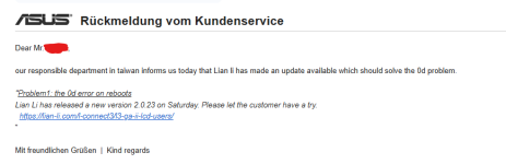

Tagchen @Nightmaare132 @StephanK
In einem anderen Forum, in welchem auch Asus Leute unterwegs sind, kam man wohl zum Ergebnis, dass Lian Li L-Connect 3 wohl den Fehler hervorbringen kann. Lian Li hatte es mal gefixed aber dann wieder in einer späteren Version wieder den Fehler eingebaut.
Asus hat einen "Workaround" im BIOS eingebaut.
Extreme Tweaker -> Tweakers Paradise
Monitoring Software reboot Workaound -> Enabled
