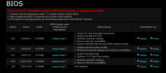

Danke, das hat geholfen! Auf meinem ist laut Aufdruck das BIOS 3.01 drauf, also aus Januar 2023 - aktuell ist 5.0.3 aus Juni.
In der QVL ist, wie schon erwähnt, mein Speicher für BIOS in der Version 2.01 nur bis Speicher Ver 4.43.02 gelistet und nicht in der Ver 5.43.13 wie ich sie habe.
Ich kann überhaupt nicht einschätzen ob dass das Problem ist oder nicht?!?

Naja, etwas höhere Versionen haben eine RAM Kompatibilität dabei. Das könnte das Problem lösen 🙈

Ich würde ja liebend gerne das BIOS auf den aktuellen Stand bringen, nur sag mir bitte wie wenn ich keine Anzeige auf einem Bildschirm habe und das Board keine BIOS-Flashback Funktionalität hat?!?!

das boardbios sollte hier eigentlich keine rolle spielen, da der b760 chipsatz mit der 13. gen eingeführt wurde und somit 12. gen out of the box läuft

problem ist eher das man das mit dem bios update nicht ausprobieren kann das es kein flashback besitzt, möglich das es wirklich den ram nicht mag, kann aber keiner sagen,
würde mir jetzt mal n board bestellen wo ein biosflashbackbutton vorhanden ist
