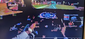

Hi zusammen,
und zwar habe ich schon länger das Problem das bei dunklem Bild, sei es Videos (Youtube etc.) oder Spielen, bei dunklen Szenen das Bild total komisch wird. Die Übergänge der dunklen Stufen sind gefühlt wie auf dem GameBoy..

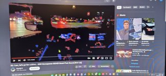

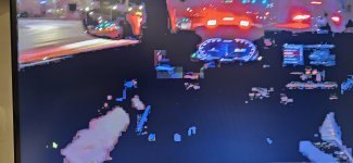

Keine Ahnung wie ich das am Besten erklären soll, daher mal ein paar Fotos (Handycam) von einem Youtube Video wo es gerade wieder extrem aufgetreten ist.
Auf dem einen Bild wo ich das Vollbild von Youtube ausgemacht habe sieht man das es nur im Video auftaucht in den dunklen Szenen.
Hoffe ihr könnt mir helfen, nervt schon sehr..
Danke euch

Moin. Installiere mal das Tool Furmark und starte den Stresstest für 30min. Ist das dort auch so?
Wirklich nur in dunklen Bildern?

Hi, danke dir für die Antwort. Habe Furmark jetzt 30min laufen lassen, anbei der Screenshot. Im Furmark gab es diese "Fehler" nicht.
Habe auch schon die Befürchtung das es am Monitor liegt, aber weiß halt nicht wie ich das ausschließen kann, habe nur einen...
Und ja, das kommt nur bei dunklen Bildern mit unterschiedlichen Schwarztönen, also die Übergänge zu den einzelnen Tönen sind wie Blöcke.
