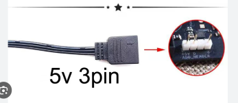

Danke für deine Hilfe!!! Leider bekomme ich es nicht hin da mein Stecker 3 Löcher hat und der Anschluss am Board „4 Pins“ mit einer Aussparung. Brauch ich da noch mal etwas Adapter mäßiges…?
LG Jo
9.058
3.501
Nein, das passt schon so!
