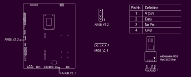

Sind die 3pin ARGB Stecker der Lüfter an den ARGB Headern ARGB V2/1 und ARGB V2/2 angeschlossen?

Am besten, du schließt zu Testzwecken erst mal nur einen einzelnen Lüfter direkt an einen der beiden ARGB-Header des Mainboards an und prüfst dann, ob er mit der installierten Software regelbar ist. Zuerst würde ich es mit Gigabyte RGB Fusion probieren.

die argb header sind wi folgt angeschlossenWhatsApp Bild 2025-03-23 um 19.23.26_f73cd478.jpgWhatsApp Bild 2025-03-23 um 19.23.26_09f53f8c.jpg
