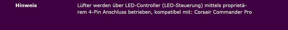

Wo schließe ich die Lüfter +Adapter ans Board an, damit ich die Beleuchtung steuern kann ? Ich habe alle 3 einmal ans Board (Fan) angeschlossen und das 2te Kabel in den Adapter. Jetzt habe ich das Ende des Kabeladapter ins Board gesteckt (jrainbow1). Ist das falsch ?
Die Software habe ich auch heruntergeladen.

du kannst das Adapterkabel an einen der beiden 3poligen +5V JRAINBOW Header des Mainboards anschließen:
Für die LED Steuerung kannst du es z. B. mit dem Mystic Light Tool versuchen, das in der MSI Center Software enthalten ist:
Es gibt aber keine Garantie, dass die Corsair-Lüfter damit kompatibel sind.

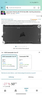

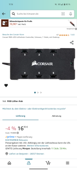

Ich habe bei Amazon diese beiden Adapter gefunden (Bilder). Was halten sie davon ?

sollte Mystic Light nicht fu nktionierne, kannst du es mit der Corsair ICue Soiftware oder einer freien ARGBN Software probieren:
Wenn auch das nicht klapt,. sollte zumindest der Cpmmander Pro Core XT zusammenm mit der iCue Software die Lüfter regeln können. Bei dem anderen Controller bin ich mir nicht siche,r ob er mit deinen Lüftern kompatibel ist, müsstest du im Zweifel ausprobieren und notfalls zuzrückschicken.
