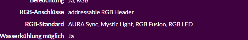

Also lt. Beschreibung sollen die Gehäzselüfter von Mystic Light untertsützt werden:
Hast du mal die Scan Funktion vom ML aktiviert?
Im aktuellen 1000 € HWD Gaming PC wird allerdings ein Asus Board empfohlen, das wäre gar nicht mit ML kompatibel. Also nehme ich an, du hast ein MSI Board - welches genau?
